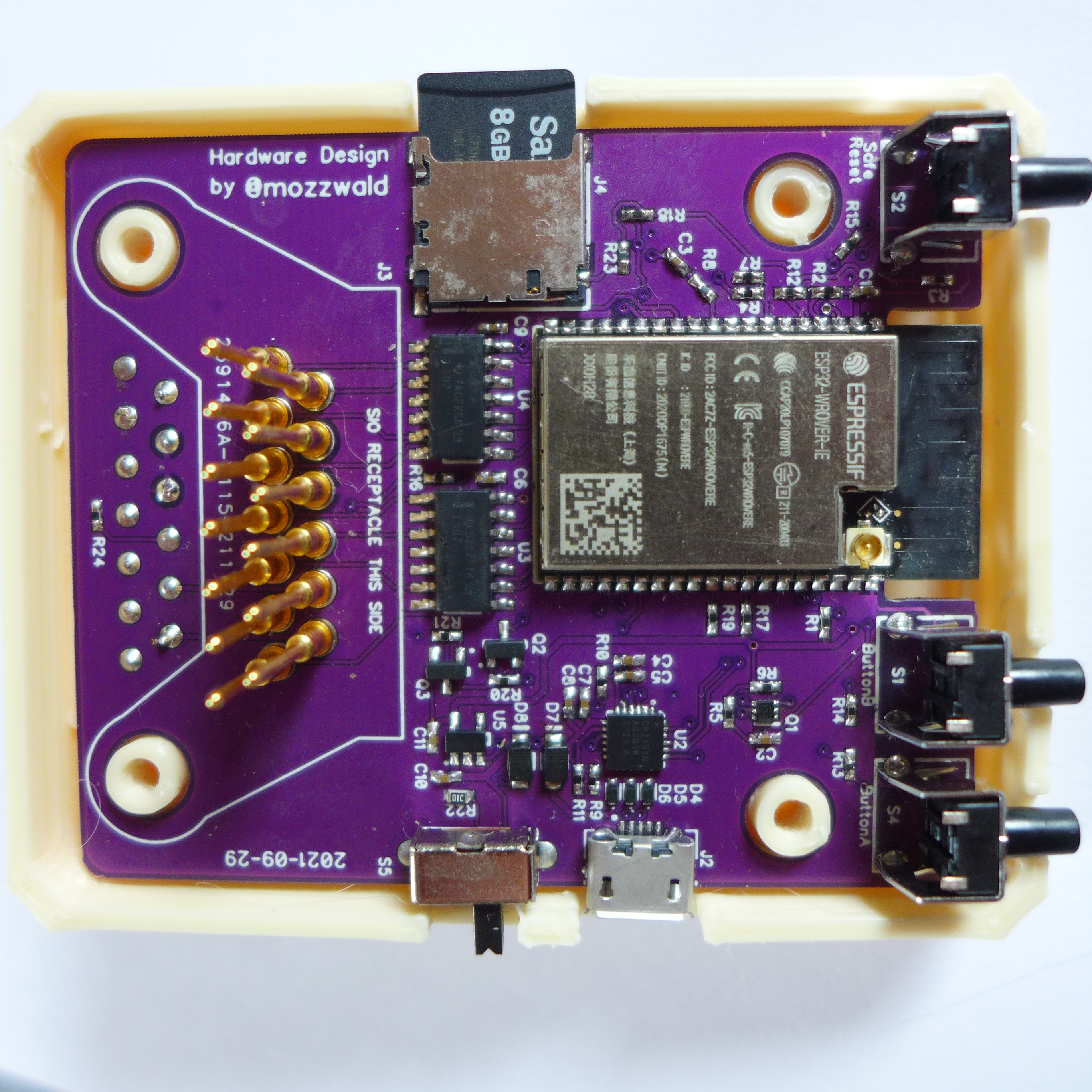

Kann jemand mit diesem Bild etwas anfangen?
Ist dort alles richtig verlötet?
Andars schrieb: Kann jemand mit diesem Bild etwas anfangen? Ist dort alles richtig verlötet?P1090245.JPG
Da hast Du leider die falsche/fehlerhafte Version 😞. Der kleine SMD-Widerstand ist zum Pigtail-Anschluß der externen Antenne verlötet (anstatt zur interne PCB-Antenne).
Entweder eine kleine externe Antenne besorgen oder den Widerstand umlöten.
Hmm, das ist ja nicht so schön... Also umlöten möchte ich da nichts, das ist mir zu fummelig. Wo kann man denn eine solche Antenne bekommen, bzw. wie ist die genaue Bezeichnung dafür?

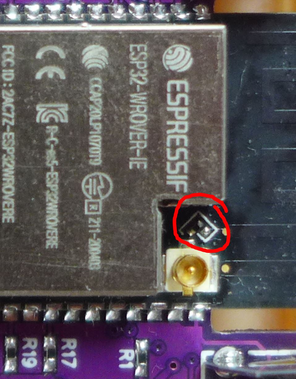

Schau mal mein Posting hier, da habe ich das unterm Microskop fotografiert, https://abbuc.de/forum/viewtopic.php?p=3809#p3809 direkt neben dem Espressif Chip.
Auf meinem Foto ist der Widerstand korrekt (zur PCB Antenne gelötet).

Schau mal mein Posting hier, da habe ich das unterm Microskop fotografiert, -> das ist R15 direkt neben dem Espressif Chip.
Aber bei mir ist doch der R15 an ganz anderer Stelle, in der Nähe vom RESET-Taster?!?

Entscheidend ist der R auf dem Espressif-PCB (NICHT der auf der Hautplatine!). Möglicherweise ist der bei Dir nicht so bezeichnet, aber anhand des folgenden Ausschnitts siehts Du, was ich meine:
Da gibts nur zwei Möglichkeiten:
- Widerstand "von Mitte nach Rechts" zur PCB-Antenne, oder
- Widerstand "von Mitte nach Links" zum externen Antennenanschluss (so wie es bei Dir zur Zeit ist)
Alles Klar, jetzt habe ich das verstanden. Der Widerstand ist ja so winzig, den hatte ich erst gar nicht gesehen.
Heute habe ich den Fernsehmonteur meines Vertrauens kontaktiert. Er möchte diesen klitzekleinen Widerstand am liebsten auch nicht anfassen und rät mir zu einer externen Antenne. Wir haben auch schon Versuche gemacht:
Die Signalqualität erhöht sich damit von ca. 14% auf ca. 50% und liegt jetzt im grünen Bereich. Die Antenne möchte er zwischen Taster 1 und 2 platzieren. Ein Foto werde ich nachliefern...

Kurzer Hinweis: Soweit ich weiß, hat der besagte Widerstand einen Wert von "0 Ohm". Es sollte theoretisch auch funktionieren, den "alten" einfach zu entfernen und dann nur einen kleinen Lötzinn-Blob neu zu setzen. Aber das nur mal so, falls sich das Dein Fernsehmechaniker zutrauen sollte...
Danke für den Hinweis! Wir probieren das mal mit dem Lötzinn-Blob...
Das mit der Lötzinnbrücke hat funktioniert!!! Das Fujinet hat jetzt eine Sendeleistung von 67% gegenüber der externen Antennenversion mit ca 50%.
